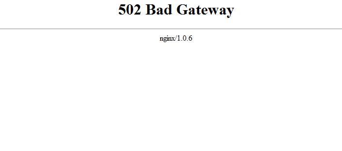

Доброго времени суток.
На прошлых выходных немного занялся своим форумом, решил поставить пару интересных хуков.
1. Цитирование выделенного текста
2. Полная статистика профиля (темы, сообщения, голосования)
Кстати, брал их с этого же сайта.
Установка прошла гладко, без проблем. Все работало, казалось бы все хорошо.
Но на следующий день начали поступать жалобы от пользователей о том, что при создании темы вылетает ошибка.
То бишь заполняем форму для новой темы, пишем сообщение, все как обычно, жмем кнопку Открыть тему... получает 2-4 секундный залип, после чего выскакивает ошибка. При этом тема создается, но юзер может тут же пойти создавать вторую, не понимая, что его топик уже был создан.
У меня на форуме есть периоды времени, когда очень важно быстро и вовремя создать тему... Теперь все под угрозой краха...
Решил просить помощи у вас.
Уже удалял посторонние хуки/модификации (которые ставил ранее), выключил все "левые" хуки... Ничего не изменилось.
К сожалению бэкап не делал перед установкой хуков, т.к. даже представить не мог, что будет такая проблема.
Скрин ошибки:
Очень хотелось бы увидеть пост, который поможет решить проблему...
Заранее выражаю благодарность!

проблема скорее всего в хостере
502 - apache не смог обработать запрос
часто возникает в случае, если хостинг не отвечает требованиям ipb

Хостинг шаред или свой сервер? Админ сервера есть? Вам нужно в первую очередь пообщаться со своим хостером или админом сервера, т.к. за 502 может стоять все что угодно.
Если же предполагать без логов и отладки, то, судя по симптомам, больше всего это похоже на рассылку уведомлений о новой теме. У вас почта с форума вообще быстро отсылается? Попробуйте заказать восстановление пароля себе. Если люди массово начали подписываться на новые темы и ответы, а отсылка одного письма заметно притормаживает - создание новых тем вполне может не укладываться в таймаут, назначенный для ответа в nginx. Особенно если он всего в несколько секунд.
В общем, попробуйте поиграть с настройками почты.

Прошелся по файловому архиву всех хуков и приложений, которые мог ставить в тот злопамятный день.
Почистил ФТП от каждого из них. Удалил "левые" хуки и приложения. Обновил кэш форума.
Написал на хостинг. Через некое время пришел ответ приблизительно следующего характера: "Проблема не у нас, а в Вашем форуме".
Буквально 10 минут назад сделал следующее:
В АЦ создал новую категорию форума, новый форум в ней.
Пошел создавать темы в новом разделе. Из 10 тем создалось 10 без проблем и ошибок.
Возвращаюсь в старые разделы форума, пытаюсь создать темы - проблема та же...
Теперь 100% ясно, что дело в подписках и уведомлениях. Но вы можете и дальше не замечать этого ответа...)

Решил проблему, Ritsuka, благодарю.
