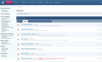

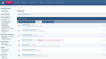

Есть несколько способов:
В способах авторизации указать, что сначала пользователь регистрируется, а потом администратор его активирует.
Также можно включить настройку спам фильтра регистраций, если у вас лицензионный продукт (покупался у фирмы производителя и лицензия активная на сегодняшний день).
Также, если у вас активная лицензия, вы можете бесплатно скачивать обновления програмного продукта, а также заказывать бесплатную техподдержку по исправлению проблем на установленном продукте, обновлению этого продукта до актуальной версии (3.4.3 на сегодняшний день), а также спрашивать советы по настройке или просить настроить что-то. Поинтересуйтесь у фирмы, которая покупала вам продукт, какой у вас ключ лицензии, а также административный вход в личный раздел на сайте разрабочика продукта. Если у вас нелицензионная версия, у вас могут быть неприятности, так как на сайте разработчика есть форма для сообщения фактов нелицензионного использования продукта, что говорит о том, что разработчик следит за этим.
Самостоятельно посмотреть свой лицензионный ключ можно в меню Система -> Лицензионный ключ
Если у вас нелицензионный продукт, вы можете столкнуться и с проблемами взлома или несанкционированного доступа к вашей программе или базе данных, например, адресам пользователей.
