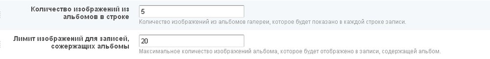

Разумным вариантом в вашем случае было бы добавлять изображения в IP.Gallery и из нее вставлять в блог. В настройках блога есть лимит для таких случаев:
