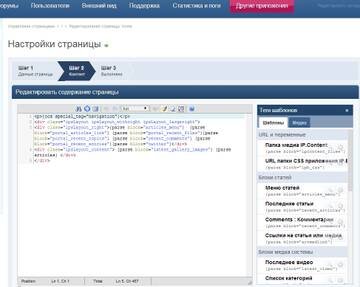

Боюсь вас разочаровать, но шаблон главной страницы ip.content регулируется настройками шаблона страницы index.html в админцентре, а не перетаскиванием хуков ниже или выше, как в ip.board.
Совсем не разочаровали. Это я что-то затупил. Речь идет о IP.Content, а я написал решение для индексной страницы форума.
В данном случае есть 2 способа:
- Создать php-блок Чата.
- Читаем 4-ое сообщение темы. Далее перемещаем блок Чата при помощи js. id блоков меняются динамически, кроме чата, т.к. он не является блоком. Поэтому после нужного блока добавляем
<div id='new_shoutbox_position'></div>
После в самый низ пишем
<script type='text/javascript'>
   _ccsjQ( "#new_shoutbox_position" ).after( _ccsjQ( "#category_shoutbox" ) );
</script>

А как вставить код вывода Shoutbox после первой статьи с тегом Прикреплено (Pinned)? В шаблоне первой страницы (Главная страница (одна колонка)) вывод такой статьи никак в коде не отделен от вывода остальных статей.
   _ccsjQ( ".ipsLayout_content .ipsBox" ).first().after( _ccsjQ( "#category_shoutbox" ) );
</script>

Спасибо. Всё круто!
