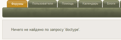

Поискала по слову DOCTYPE, вроде никто тем не создавал:

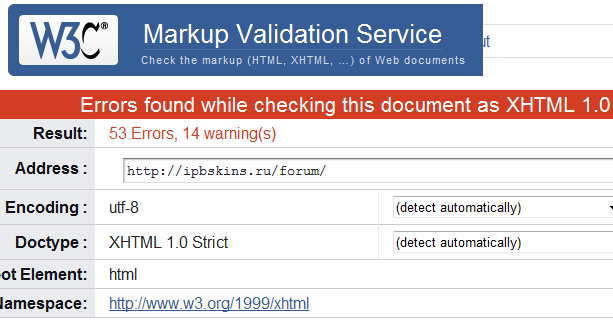

И, кстати, проверила http://ipbskins.ru/forum/ на валидаторе - 53 Errors, 14 warning(s)

В частности, внимательный анализ отчета валидатора по IPBSkins показывает, что:
- сайт использует интеграцию с facebook (которая в принципе не бывает валидной, и "принципиальные" люди даже сочинают корявые JS-велосипеды, только чтобы ублажить валидатор),
- сайт использует <noindex>, актуальный для Яндекса,
- сторонние коды формы доната Webmoney и счетчика посетителей не устраивают валидатор (что нормально для универсальных кодов),
- и серия ошибок со ссылками на темы (этот баг).
Очевидно, ни одна из "придирок" валидатора ни о чем серьезном не говорит. Разве что IPS могли бы использовать комментарии для JS-кода из последнего пункта, дабы валидатор не интересовался ссылками из него :)
