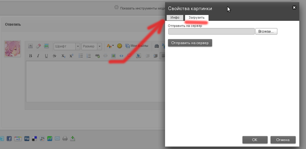

Небольшой плагин, расширяющий функционал визуального редактора в IP.Board 3.2.x и старше. В диалог "Вставить изображение" добавлен таб, позволяющий заливать картинку на сервер. Картинки вставляются как обычный -тег с прямой ссылкой на загруженный файл.
Только авторизованные пользователи могут загружать картинки. Файлы раскладываются по папкам с id пользователей в публично доступном /uploads/inline/ каталоге.
В папке readme.txt c инструкциями по установке и мини-FAQ.
