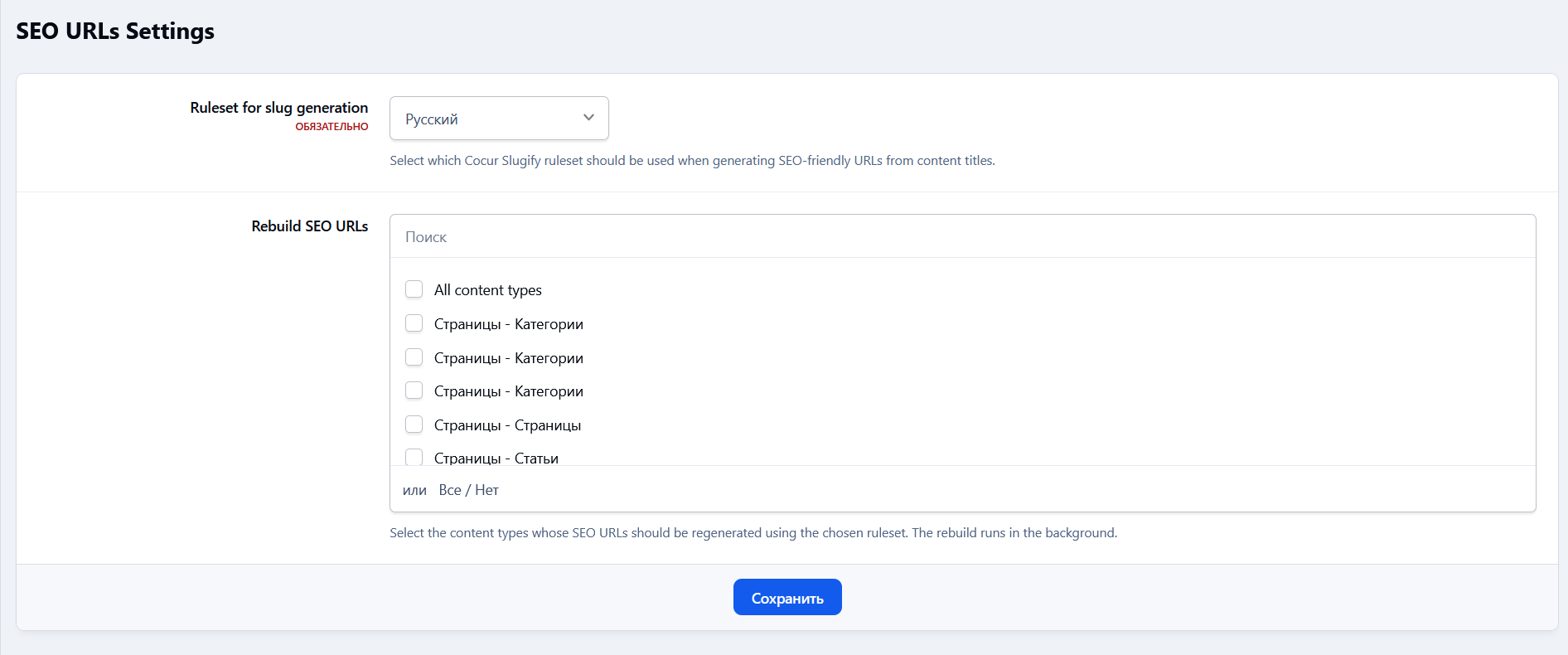

Настройка ruleset. В ACP -> System -> Site Promotion -> SEO URLs выбирается языковой набор правил Slugify (русский, немецкий, греческий и т.д.). Набор

из=впо одному в строке (ж=j,&=and,#=- удалить). Применяются до выбранного набора, без учёта регистра, хранятся JSON в настройкеseourls_custom_rules. Уже созданные адреса меняются только после перестроения. Идея перенесена из IPS4-плагина "(SIV41) Seo Транслитерация URL".Массовое перестроение. Фоновая задача
RebuildSeoUrlsпакетно пересчитывает слаги для выбранных типов контента и нод. Запускается из той же страницы настроек (можно выбрать конкретные типы или «все»).

Ruleset setting. In ACP -> System -> Site Promotion -> SEO URLs you pick the Slugify language ruleset (Russian, German, Greek, etc.). The

from=torules, one per line (ж=j,&=and,#=to remove). They are applied before the selected ruleset, case-insensitively, and stored as JSON in theseourls_custom_rulessetting. Existing URLs change only after a rebuild. The idea comes from the IPS4 plugin "(SIV41) Seo Транслитерация URL".Bulk rebuild. The
RebuildSeoUrlsbackground task recalculates slugs in batches for the selected content types and nodes. It is launched from the same settings page (you can pick specific types or "all").
