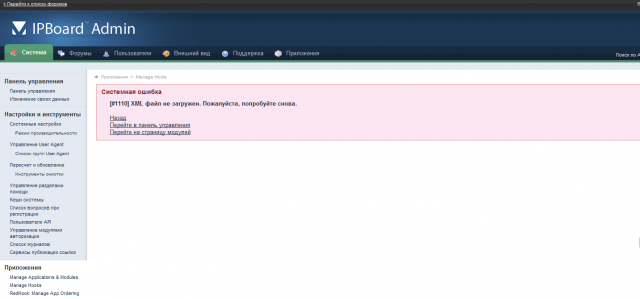

XMl файл не загружен
неделю не залил в хуки.решил установить хук Аватар по умолчанию.
После загрузки следующая ошибка
[#1110] XML файл не загружен. Пожалуйста, попробуйте снова.
Попробовал загрузить еще 3 хука.та же ситуация.

Так и не понял что сделать для решения проблемы. Я ясно изложил проблему, а четкого ответа так и не увидел,если вы сталкивались,и знаете решение проблемы,прошу напишите что,и где поправить...(
@cookiejarrr, пункты выше это только половина того, что может вызвать проблему установки хука. Вы написали ответ только на один, и то только после того, как вас спросили. Хотите четкого ответа, учитесь правильно задавать вопросы http://ipbskins.ru/forum/topic3810.html
