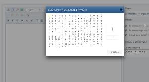

А как добавить примеру эти кнопки?
ips_config.js
добавил суда
config.toolbar_ipsfull =
	['Ipssource','НАПРИМЕР СУДА-Specialchar', 'RemoveFormat', 'Ipsbbcode'], [ '-', 'Font', 'FontSize'], [ '-', 'TextColor', 'Ipsemoticon', 'Ipsmedia' ], ['-','Find', 'Replace'], '-', ['Undo', 'Redo'], '-', ['Copy', 'Paste', 'PasteText', 'PasteFromWord' ], ['-', 'Ipsoptions'],
	['Bold', 'Italic', 'Underline', 'Strike' ], ['Subscript', 'Superscript'], ['BulletedList', 'NumberedList'],
	['Link', 'Unlink', 'Image', 'Ipscode', 'Ipsquote' ], config.IPS_BBCODE_BUTTONS, ['Outdent', 'Indent', 'JustifyLeft','JustifyCenter','JustifyRight']
Из этих кнопок цвет и так имеется в редакторе. Спецсимволы добавляются кодом (регистр букв однако имеет значение): SpecialChar
Я на гоогле хроме проверял. Поетому не увидел. Почему хром не показываеть?
Mozilla показываеть

Если в одном браузере показывает а в другом нет - с большой доли вероятности это кеш. Обновить кеш текущий страницы можно нажатием ctrl+ F5 (или просто F5).
Если в одном браузере показывает а в другом нет - с большой доли вероятности это кеш. Обновить кеш текущий страницы можно нажатием ctrl+ f5 (или просто f5).
спасибо за ответ. Решено.
