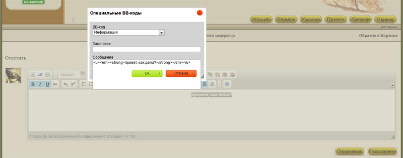

Написан текст с форматированием. К примеру, такого вида: Я люблю тебя, жизнь!
Когда выбираю любой из дополнительных BB-кодов (которые во всплывающем окне вылазят), он автоматически преобразует его вот так:
[ ok = ' причина ' ] < strong > < i > < u > Я люблю тебя жизнь! < / u > < / i > < / strong > [ / ok ]
Если не включено использование HTML в теме, то возникает закономерная проблема - текст приходится заново потом редактировать.
Подскажите, пожалуйста, решение.
К слову, такая же проблема у всех дополнительных BB-кодов, не только у установленного.

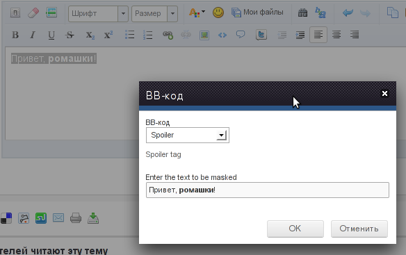

Ваш редактор не выглядит как IPB-шный. У последнего и внешний вид, и кнопки и диалоги другие:
У вас даже диалоги идут через jquery-ui, что вообще нонсенс.
Если вы поставили другой редактор взамен стандартного, то сначала расскажите, что, как и зачем поставили, а потом уже спрашивайте, как это теперь чинить :)

Ставил ckeditor.js_v.3.6.2_for_ipb_3.2.3 -
Собственно, где-то здесь на форуме его тоже видел, как выкладывали.
