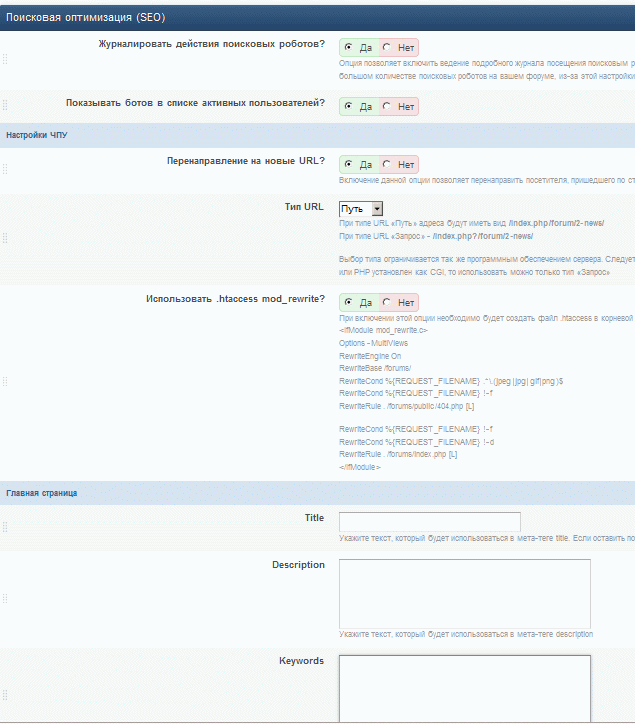

У меня такое подозрение что этой настройки у меня нет:
Хз, может и вправду в 3.3 такой настройки уже нету.
Из апгрейда ver 32004
$SQL[] = "DELETE FROM core_sys_conf_settings WHERE conf_key IN( 'posting_allow_rte', 'spider_group' );";
Поэтому и был написан хук (Pav32) Bot Group
  • Author
Спасибо большое!
