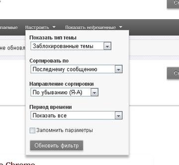

Подскажите, что мешает вам выделить закрытые темы с помощью стандартного списка и потом их удалить?
У меня пока стоит 3.1.4 - я не помню там такого функционала.
