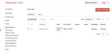

С техподдержке ничего внятного на этот счет не сказали. Сказали, что это проблемы браузера, как он преобразует html и сказали, что если в Google Webmaste tools все нормально работает (sitemap.xsl), значит проблем нет.
As Alan had mentioned, it could be your browser causing issues. By default, yes, it will have the & within the URL that the Sitemap generates. However, since this is HTML, it will render as & instead of &. I would suggest trying to use Google's Webmaster Tools, specifically their sitemap tester to see if you're getting an error there.
