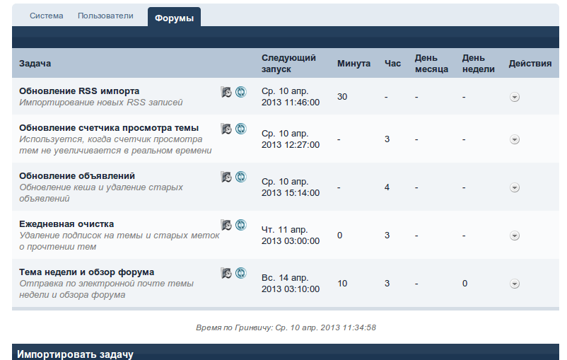

У меня там вот такая шляпа
Это темы "недели". Там есть еще одна задача "Темы дня". Проверьте чтобы она была активной. Попробуйте ее запустить вручную. Посмотрите в логах, она логируется как "Ежедневный отчет о темах и сообщениях". Проверьте если вы подписаны на какой-то форум и вам есть что слать. Но лучше всего написать в службу поддержки.
Смотрите, такой задачи там нет. Может она пропала и ее надо добавить?
что слать есть, все пользователи форума не получают ежедневные уведомления.
Создайте. Добавить новую задачу
