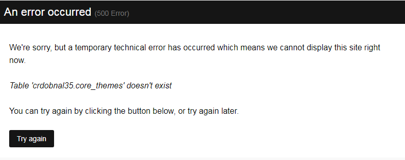

26.01.2020 18:09 (изменено)
Я хотел обновить форум с ipb на IPS4 ошибка  Table 'crdobnal35.core_themes' doesn't exist
Скрытый текст
Изменено пользователем DELET
Поделиться сообщением
Ссылка на сообщение
Написано, что таблицы core_themes нет в бд.
Ссылка на сообщение
14 часов назад, newbie сказал:
Надо создавать или как
Ссылка на сообщение
28.01.2020 в 00:05, DELET сказал:
Да.
А вообще странно, что нет таблицы. Значит, обновление прошло не так, как должно
