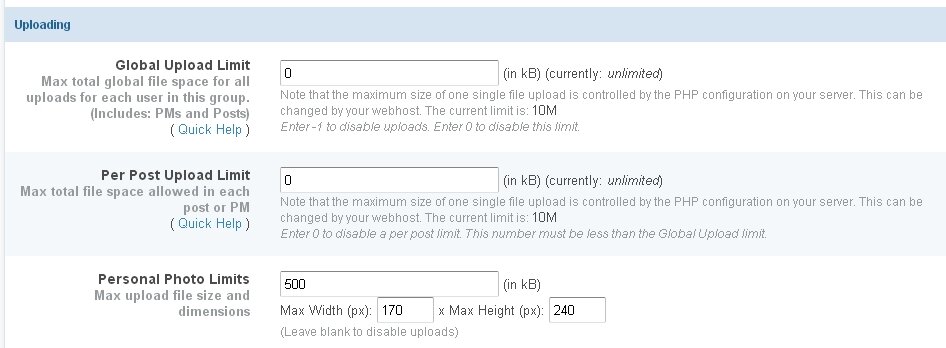

то что на скрине - в правах групп (на вкладке глобальные)

2. Админцентр (ACP) - > Members -> Member Group -> Manage Member Groups -> Выбрать группу и кликнуть значок карандаша напротив группы -> Перейти в ярлык Global -> Проверить что стоит в настройках блока Uploading:

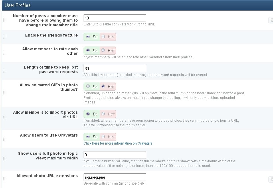

3. Админцентр (ACP) - > System -> System Settings -> Перейти в ярлык Members -> User Profiles -> проверить настройки, касающиеся загрузки личного фото пользователя, особенно:
- Show users full photo in topic view; maximum width
- Allowed photo URL extensions
