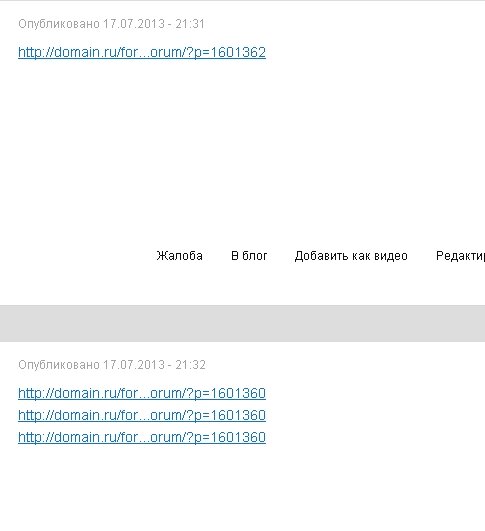

Доброго времени суток!
При вставке ссылки из буфера обмена в форму ответа и последующей отправки ответа ...
В сообщении криво отображаеться ссылка...
Например: иммеем ссылку вида _http://domain.ru/forum/topic/76643-novyi-forum/?p=1601360
А получаем вот такое преобразование
[url=http://domain.ru/forum/topic/]http://domain.ru/forum/topic/[/url]76643-novyi-forum/?p=1601360
Как починить?
Форум 3.4.5
Спасибо!

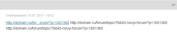

Попробуйте разместить две-три ссылки в одной строке без перевода строк, и несколько ссылок каждая с новой строки.
Несколько ссылок в одной строке не проходят. Отображается только одна. А вот несколько ссылок, каждая с новой строки, добавляется нормально.

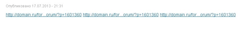

Хотя, можно вставить несколько ссылок в одной строке, используя кнопку ББ-кода RTE:
Так что, проблемы скорее у IBR, чем у IPS.

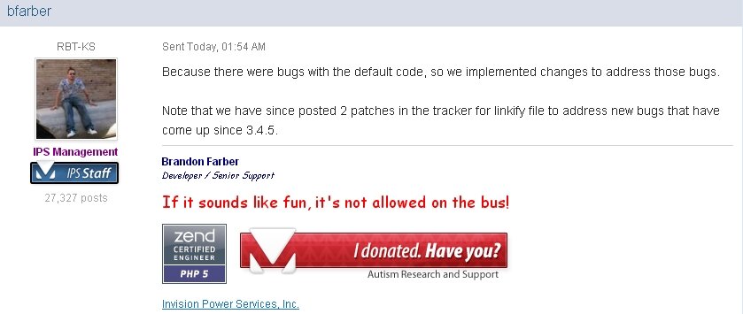

Пока всё, что удалось узнать в личке:

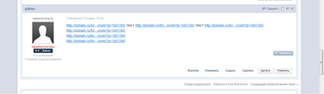

Сейчас попробую изменённый linkify.php.
C изменённым Linkify.php ссылки в одной строке вставляются так:
Почти работает :)

1. It was too loose and would pick up things which (although are valid URLs) are not what you might intend - for example "http://www.google.com (Google)" would link the "Google" bit. In 4.0 we've turned off that option in HTMLPurifier and using our own solution which is much more reliable.
http://community.invisionpower.com/topic/391283-why-was-the-default-htmlpurifier-library-changed/?p=2423164
