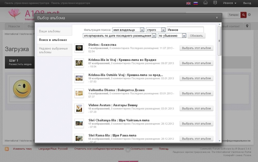

Кракозябр после нажатия "Обновить" не наблюдаю. Специально поменял отображаемое имя на Иванов.
А почему на вашем скрине, в переводе от IBR вместо слова "строго" стоит "="?
И еще меня удивляет очевидная безграмотность переводов от IBR: в русском языке, в отличие от английского, слова в заголовках (пунктах меню) не пишутся с большой буквы, кроме первого слова. Это на вашем скрине тоже видно.
Я же говорю, волшебный сервер.

А почему слова в заголовках не пишутся с большой буквы? Мне так больше нравится. И = мне кажется уместнее, чем "Имя владельца строго иванов", можно еще "конкретно" написать или "век воли не видать" :rolleyes: . Короче, это чисто ваше вкусовое решение. И о каком контекстном переводе можно говорить, если вы никогда не видели этой функции, а значит и кучу других.
