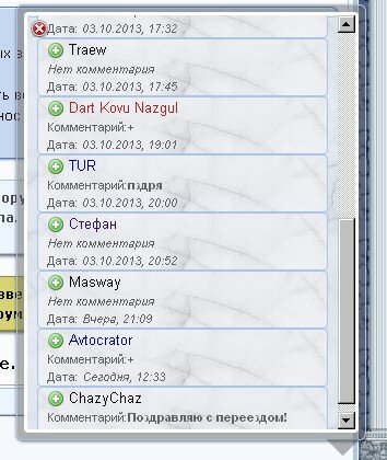

Как сделать реализацию что бы список репутации начинался с новых.
Вот скрин:
То есть что бы самая новая оценка была сверху а не снизу.

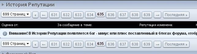

Стоит приложение История Репутации. Но на странице её почему то страниц листалок намного больше чем самих оценок. Как убрать пустые страницы?
Вот скрин:
Также в этом приложении попадают и оценки репутации с блогов, но они почему то ведут на id сообщения, который идентичен id записи блога.

2. Изменить сортировку в sql запросе. По умолчанию это admin\applications\core\modules_public\ajax\reputation.php, _viewRep(). Если у хука есть файл который его перегружает, то нужно править его.
'order' => 'rep_date DESC',
3. Какой-то счетчик не правильно работает, либо не правильно считается общее количество репутации. Отсюда и пустые листы
4. Автор не учел блоги, а все записи считает за репутацию сообщений. Это может быть причиной и бага в третьем пункте.
Спасибо. Нужно было в файле хука ah30ReputationClassPopupOverload.php поменять 'rep_date', на 'rep_date DESC',
Причина по моему ясна - он считает общее кол-во оценок репутации, в том числе и с удалённых сообщений. Но как указать ему что бы он не считал репу та которая была в удалённых сообщениях?
Да. Вот в файле нет и намёка на блоги - http://imtw.ru/uploads/imperiall/imgs/total_war1381787346_reputationhistory.txt
Как указать что существуют и репутация в блогах?
По сути никак. Костыли с джоином таблицы постов не подойдет, так как в таком случае не будет репутации из других приложений. Если она все равно не нужна, то вместо
Ура - помогли! И репутация с приложений туда не попадает.
Но хотелось бы что бы там ещё и репутация с приложений (блоги и туториалы) попадала. Она у юзера отображается и засчитывается, но как её на список вывести?
