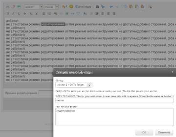

добавил сторонний, (оба xml файла) но ,к сожалению не работает(
Зайти в редактирвоание бб-кода Anchor 2 = Go To Target и выбрать опцию "Поменять option и content местами?" - поставить в положение "Да".
Собственно, тоже самое происходит -
[goto='кнопки']редактирования[/goto]
но при наведении мышки на ссылку показывает путь -
www.site.ru/index.php?#кнопки
при нажатии открывается новое окно браузера с выходом на первую страницу форума

разобрался, не воспринимался якорь написанный кириллицей внутри тега
<anchor>...</anchor>
на англ. якорь ссылка идет нормально, но возникла другая проблема )
при нажатии на ссылку, открывает новую страницу браузера с этим сообщением и ссылается на якорь
по идее ему надо как то в тег передать параметр типа
target="_self"
в редактировании anchor -> go to target к имеющемуся тегу в настройках приписал, но не действует, вернее в код страницы не добавляет, хотя может я ошибаюсь в правильности действий и добавления кода

все получилось, и сторонний бб код заработал с якорями

В моем случае переход по якорю на той же странице заработал только тогда
когда я включил галку в опциях самой темы: разрешить использование html
