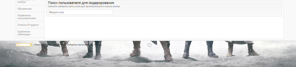

Здравствуйте ув. пользователи форума.
Проблема с дном форума, постоянно прыгает (серое поле), подскажите как его зафиксировать.
Пример:
Панель модератора
Главная форума (тут ее вообще еле видно, а по сути должна захватывать "Изменить стиль" и т.д.):

"Как удалить серое поле ?"
Хотите чтобы фон был на весь форум, ставьте бэкграунд на body и ищите где на главной есть незакрытые теги.
бэкграунд - картинка которое у вас идет фоном
body - тег
, к css селектор body {
Показываю на примере что такое "серое поле".
Структура вашего шаблона
{тело форума}
Ваш фон прикреплен к блоку #content, а значит к соседям footer_utilities он не распространяется . У них будет свой фон, серый. Чтобы у них был тот же фон, бэкграунд нужно ставить на их родитель - body. Теперь понятно?
Почему же на главной по другому? Там получается
{тело форума}
Так как враппер (общий шаблон) форума для всех страниц одинаковый, значит то, что получается на главной это баг. Баг из-за кого-то незакрытого тега.

Самый простой вариант в данном случае открыть ipb_styles.css, найти где прописан этот фон background:url(форум/images/background.jpg) no-repeat center center fixed; и перенести его к body.

Если задний фон переносить к body, то это серое поле заполняется этим фоном, а основа фона остается без картинки, т.е. серым :)
html, body { /* Safari has trouble with bgcolor on body. Apply to html tag too. */
background-color: #E6E6E6;
color: #333;
Этот код отвечает за цвет этого поля вниз, именно сюда я вставлял свой фон.

Если вы все правильно сделали у вас должно получится вот так
Именно так и вышло :) это поле заполнилось, а там пропало

Смотрите. что выходит.

Бгг, так с #content та бэкграунд снять надо, он же перекрывает основной.
Огромнейшее вам спасибо. Я вам очень благодарен.
