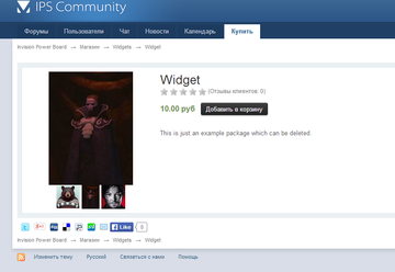

Подскажите, есть ли хук или компонент который может реализовать без покупки IP.Galery переход по изображениям с помощью кнопки изображенной на скрине:
Все форумы облазил, ни какой информации не нашел.
Если модификаций нет, то может расскажете как реализовать без покупки ipgalrey?
(IP.Board 3.4.6 изображения в IP.Nexus v1.5.9 (Ioncube) открываются в стандартном LightBox, перелистнуть изображение не возможно)
Для аттачей как раз лайтбокс и применяется. Для инлайн изображений - ресайз и увеличение по клику.
Суть в том, что в IP.Nexus изображение товара не перелистывается, и нужна именно кнопка (область), по нажатию на которую можно будет посмотреть следующее изображение не закрывая lightbox. На скриншоте NEXT позволяет перейти к следующей фотографии. Изображения загружаются через IP.Nexus, без использования IP.Gallery.

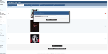

Что я не вижу там возможности добавлять больше чем по одной фотографии для товара.
Тупо копировать всякие коды не нужно.
Скрин нагляднее? Добавляются и не одна...

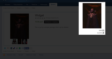

Кнопки NEXT нет, увы. Где взять?
Ну вообщем-то да, логика рассчитана не на пролистывания изображений в лайтбоксе, а на смене главного изображения. Лайтбокс только для увеличения главного изображения. Кнопки Next тут не будет, и чтобы ее "взять" надо увы поменять логику.
Найти шаблон где генерируется это часть и:
Вариант первый: поменять span'ы с onclick="selectImage на ссылки (тег a, если что), убрать onclick и добавить к ним rel="lightbox[roadstrip]". Найти в шаблоне функцию function selectImage и изменить lightbox на lightbox[roadstrip]
При таком подходе главное изображение меняться не будет, а сразу откроется лайтбокс с листингом картинок (та самая пресловутая кнопка next).
Вариант второй: более такой полноценный, ниже span'ов с onclick="selectImage добавить ссылки с адресом изображений - . Найти в шаблоне функцию function selectImage и изменить lightbox на lightbox[roadstrip]
В этом случае будет меняться и главное изображение в блоке, но так же при открытие ее в лайтбоксе появятся ненавистная кнопка Next.
