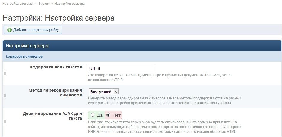

4. В настройках форума прописать для языка ru_RU.UTF-8 и для системы UTF-8

спасибо большое, помогите разобраться с конвертером, не понял последний абзац:
Web or command line?
This converter is available with two interfaces. There is a web version that you can launch using the button below.
The preferred method is to use the command line version. If you have shell access with your hosting account, then please launch the shell converter interface by using cd to navigate to your community root and then run php cli.php and follow the onscreen prompts. If you are running from the Windows command prompt or your shell client does not support colors, then run php cli.php --basic.
Start Web Converter
при нажатии Start Web Converter скачивает файл index.php куда его нужно загрузить?
