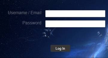

Когода авторизуюсь в админку и в форме залогинивания английский язык, то выкидывает потом из админки. Если же получается так, что в форме авторизации русский язык, то не выкидывает. Причем, если на фронте выбрать русский язык, то чаще всего в форме атворизации в админку все равно англ. язык. А русским он становится произвольно, после нескольких выкидываний из админки.
