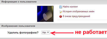

Не удается удалить фотографию пользователя в панели управления модератора. Фотография добавлена через gravatar. Пользователь зарегистрировался на сайте через windiows live. При попытке выставить удаление фотографии пользователя, фотография не удаляется, а выпадающий список возвращается в положение "Нет" после сохранения. Как удалить фото с помощью обычного функционала и почему не работает для граватар этот функционал? Я понимаю, что через панель управления администратора можно загрузить другое изображение пользователю, но странно, что нельзя сбросить текущее изображение, не заливая другую картинку. Может баг?
Для обычных фотографий (не граватар), функционал работает.

Граватар включен. Не удаляется. Более того, когда в админке смотришь анкету, там нет кнопки удалить, если это изображение - ссылка на граватар. Если обычным образом загружено, в ACP кнопка удаления есть. Пока получается перебить граватар только загрузкой нового изображения.
