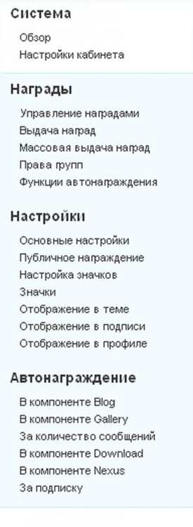

Вот все опции, среди них нет похожего на загрузку наград.
С горем попалам нашёл загрузку наград в JLogica Awards v3.0.27
