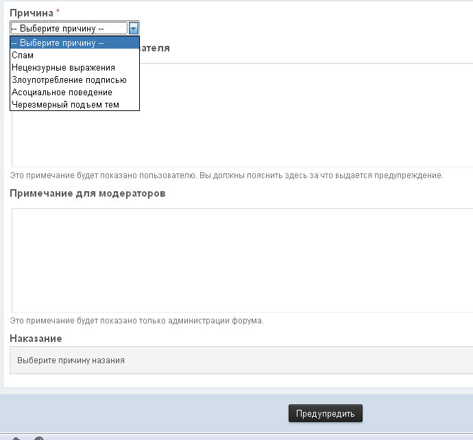

Да модер у меня давно уже добавлен и права все выставлены на "Да". Но не могу понять как он может банить. Я уже тестовый аккаунт пробовал в группе модераторы, в панели управления модератора нет такой опции напоминающей о том, что он может банить. Предупреждения есть, а этого нет. Кстати, я и сам как админ могу банить только через АЦ.
Где и что я не так делаю или не доглядываю в настройках АЦ понять не могу. Все права выставлены "Да", ну или почти все у модера.

Блокировка пользователя находится там же, при выдаче предупреждения. Выбираем причину, внизу "Устное предупреждение" нажимаем Изменить.

Да нет у меня там ничего, предупреждение выносится и всё.

В Настройки систем жалоб и предупреждений не было включено:
1. Разрешить модераторам устанавливать свои наказания, если нет предустановленных действий для предупреждений
2. Разрешить модераторам использовать причину "Прочее"
Вывод, без пояснений в системе жалоб и предупреждений, конечно трудно догадаться, что именно эти настройки имеют отношение к бану. Можно было бы проче сделать, например в профиле пользователей кнопка "Бан" или что то в этом роде. Есть же кнопки в профиле пользователей-"Добавить в друзья", "Написать сообщение", можно было бы также и "Бан", было бы очень удобно. Ну да ладно, хоть так.
