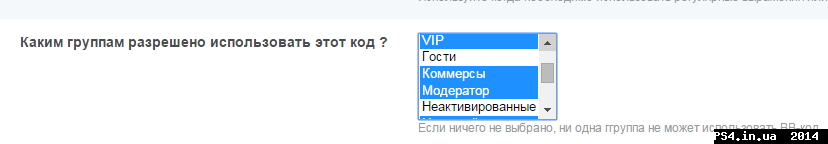

Ребят, чтоб не плодить темы, подскажите, как запретить использование спойлера гостям.
Или я совсем отупел или найти не могу
В настройках бибикода можно выбрать группы, пользователи которых смогут им пользоваться.
У меня там выставлено всё нормально, но насколько я понимаю это настройка не та. :(
Захожу Гостем и спокойно открываю спойлер.
Нет и небыло таких настроек чтобы спойлер не открывался. Вы его спутали с чем-то другим.
Это надо хук ставить, типа хука скрытых ссылок и скрытого контента, который будет спойлеры гостям выкусывать.
