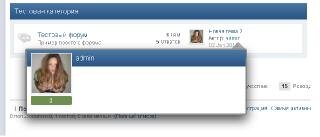

Kauman Posted January 12, 2015 Share Posted January 12, 2015 Здравствуйте, я извиняюсь что снова вас беспокою, но мне нужна помощь.Когда наводишь на ник пользователя всплывает маленькое окошко, как его убрать. Link to comment Share on other sites More sharing options...
siv1987 Posted January 12, 2015 Share Posted January 12, 2015 Совсем убрать? Link to comment Share on other sites More sharing options...
Kauman Posted January 12, 2015 Author Share Posted January 12, 2015 Да Link to comment Share on other sites More sharing options...
siv1987 Posted January 12, 2015 Share Posted January 12, 2015 Внешний вид -> %Шаблон% -> Глобальные -> userHoverCard Найти:<if test="canSeeProfiles:|:$member['member_id'] && ( $this->memberData['g_is_supmod'] || ($this->memberData['g_mem_info'] && ! IPSMember::isInactive($member) ) ) && !$this->request['forcePrint']">Заменить на<if test="canSeeProfiles:|:false">Либо указать кому оно будет доступно, например только администраторам:<if test="canSeeProfiles:|:$member['member_id'] AND $this->memberData['g_access_cp']"> Способ выше убирает полностью ссылку на профиль.Чтобы убрать только всплывающие окно оставив активную ссылку на профиль, достаточно найти и удалить: _hovertrigger 1 Link to comment Share on other sites More sharing options...
siv1987 Posted January 12, 2015 Share Posted January 12, 2015 И еще один способ, отредактировать сам шаблон всплывающего профиля - Внешний вид -> %шаблон% -> Профили пользователей -> showCardЗаменив содержимое шаблона на (оставив только аватар и репутацию): <div class='vcard userpopup'> <h3><a href="{parse url="showuser={$member['member_id']}" seotitle="{$member['members_seo_name']}" template="showuser" base="public"}" class="fn nickname url">{$member['members_display_name']}</a></h3> <div class='side left ipsPad'> <a href="{parse url="showuser={$member['member_id']}" seotitle="{$member['members_seo_name']}" template="showuser" base="public"}" class="ipsUserPhotoLink"> <img src="{$member['pp_thumb_photo']}" alt="{$this->lang->words['get_photo']}" class='ipsUserPhoto ipsUserPhoto_large' /> </a> <br /> <if test="cardRep:|:$this->settings['reputation_enabled'] && $this->settings['reputation_show_profile']"> <if test="cardRepPos:|:$member['pp_reputation_points'] > 0"> <div class='reputation positive'> </if> <if test="cardRepNeg:|:$member['pp_reputation_points'] < 0"> <div class='reputation negative'> </if> <if test="cardRepZero:|:$member['pp_reputation_points'] == 0"> <div class='reputation zero'> </if> <span class='number'>{$member['pp_reputation_points']}</span> </div> </if> </div> <div class='ipsPad' style="height:90px"> </div> </div> Link to comment Share on other sites More sharing options...
