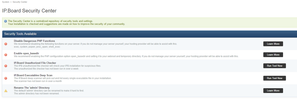

Вот. Система - Центр безопасности.

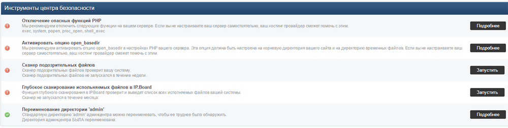

- Или у Вас дистрибутив Нулл или были какие-то вмешательства в код.
Вот, как выглядит.

Дистрибутив чистый лицензионный. Поставил тестовый с нуля, англоязычный, тоже пунктов нет. В чем причина может быть?

Половина пунктов почему-то отсутствует, и важных кстати. В локализациях присутствуют.

Если нету значит убрали из-за ненадобности. Используйте те методы которые есть в ац, для вас это вполне достоточно.

Это-то да, интересно, почему у Атамана на скриншоте из поста #38 пункты есть... Или у него версия не 3.4.9?

у меня в 3.4.9 тоже есть пункт этот.
