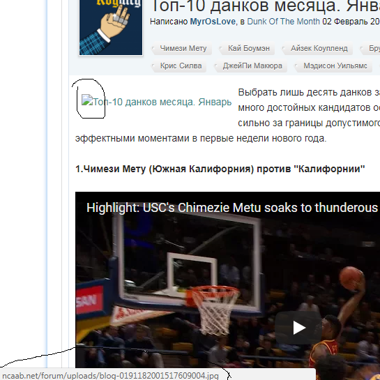

Почему-то перестали загружаться "картинки записи" в записях блога, вернее, они не отображаются.
Вместо картинки видно только изображение "битого фото" и когда на него навести курсор, путь к файлу виден нормальный, например "/forum/uploads/blog-0191182001517609004.jpg", но когда правой кнопкой открывать картинку, то посылает на 404 ошибку что файл не найден.
Но когда заходишь в файловый менеджер на хостинге, такого файла в папке "uploads" нет - соответственно, поэтому он не отображается в блоге. Последний файл в папке - как раз последняя картинка, которая нормально загрузилась.
Подскажите, в чем может быть проблема?

ну да, выбираешь картинку, публикуешь запись - картинка не отображается, хотя если на место где должна быть картинка навести курсор, в браузере отображается путь к загруженному файлу.
но в папке /forum/uploads/, где он должен находиться, его реально нет. то есть, фактически он туда не загрузился
вот например сделал скрин
картинки нет, внизу путь отображается, но в папке uploads файла с таким названием не существует (собственно это и есть причина почему картинка не отображается, но почему она не загружается - это вопрос)

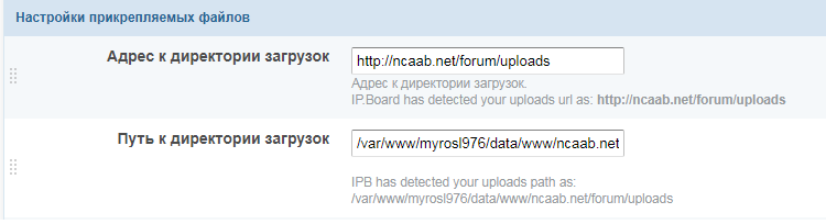

Проблема оказалась куда прозаичнее:
хостер перенес мой аккаунт на новый сервер, а файлы по старому пути грузились на старый сервер.
путь меняется только тут или еще где-то?
пока не помогло, автоматически не загружает когда надо, вручную в файловый менеджер загружаю и уже норм
Смотрите настройки приложения. Для некоторых можно переопределять адрес/путь хранения.
Можно еще в АЦ проверить права на папки.
да, в "глобальные настройки" тоже есть пункт где надо поменять директорию для загрузок, уже разобрался
