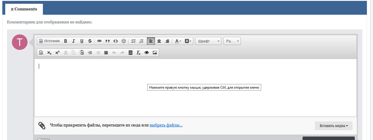

Да, Вы правы. В статьях осталось колл комментариев.
ищу, как обновить статистику

Вот зачем нужно было через БД. Там еще есть связи.
Для статей с комментариями можно выбрать любой и скрыть его. Должен произойти пересчет. Далее проделать обратное действие.
Для статей без комментариев - добавить 1. Далее удалить.
