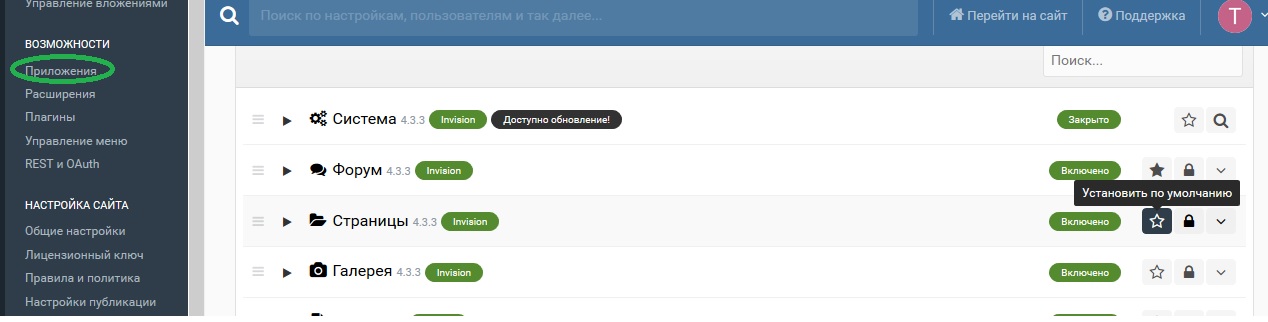

Добрый! По умолчанию делайте приложение page и все
А чтоб была переадресация ссылок на новый форум, в конвертере ищите инструкцию.
Если форум не такой крупный, можно и без переадресаций обойтись, быстро переиндексирует.
Благодарю за ответ! Немного прояснили. Крупный или нет не знаю, около 1 млн постов. Немного изучив вопрос понял что устанавливать надо в корень, форум ставить на /forum, а потом если выйдет делать самому вручную переадресацию.
- устанавливаете форум в корень
- устанавливаете дополнение PAGE
- page делайте по умолчанию
- и ссылка на форум будет домен/forums
