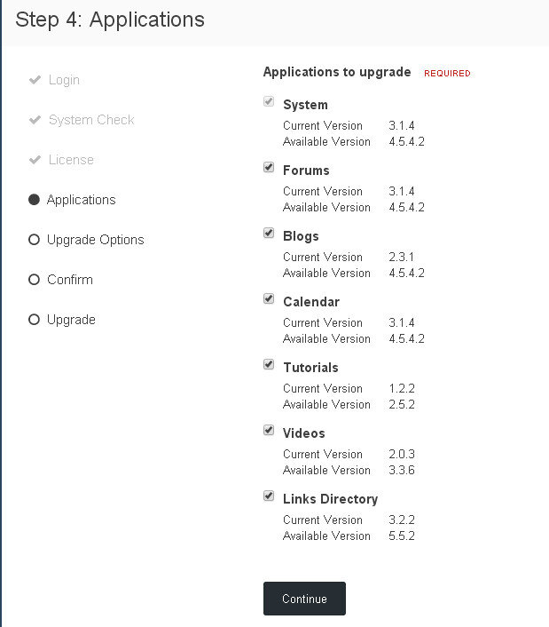

Интересно однако... Решил директории с приложениями бросить в папку форума, перед обновлением, и вот что получилось:
Пока по такой схеме не обновлял, когда обновлю, скажу результаты.

Установил. Фух, и намаялся я во время обновлениями с этими дополнительными приложениями.
Вот приведу что нужно делать во время обновления, если человек обновляет 3.1.4 на 4.5.4.2 и использует приложения Links 5.5.2, Tutorials 2.5.2 и Videos 3.3.6 (которые он заранее поместил в директорию applications). Может кому то и понадобиться:
Скрытый текст
В процессе обновления скопировать таблицы (нажимать Retry):
ibf_skin_templates
ibf_core_sys_module
В таблицу ibf_tutorials_cats добавить поле c_club_id
Тип - INT
Длина - 11
По умолчанию - нет
Таблицу ibf_videos переименовать в ibf_videos_videos
Скопировать таблицу ibf_videos
В таблицу ibf_videos_videos добавить поле featured
Тип - TINYINT
Длина - 11
Как определенно - 0
В таблице ibf_links_comments_temp в поле comment_id удалить галочку у A_I
В таблицу ibf_videos_videos добавить поле thumbnail_type
Тип - TINYINT
Длина - 4
Как определенно - 0
Нет
Нет
В таблицу ibf_videos_videos добавить поле extra_videos
Тип - TEXT
Длина - нет
По умолчанию - NULL
utf8_unicode_ci
Галочка null
В таблицу ibf_videos_videos добавить поле extra_videos_cached
Тип - TEXT
Длина - нет
По умолчанию - NULL
utf8_unicode_ci
Галочка null
После обновления. в таблице ibf_tutorials_articles поле a_date изменить на a_a_date
Конечно, после обновления всё же есть проблемы с этими приложениями, но об этом напишу позже.
