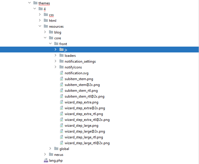

2. Через ресурсы, для этого нужно перейти в режим Дизайнера:
Создаём директорию:
Добавить в шаблон inclideJS:
<script src='{resource="js/custom.min.js" app="core" location="front"}'></script>

Явно конечно не указано можно ли использовать или нет этот плагин шаблона для js, но в большинстве случаев локальные js-скрипты подключаются так.
