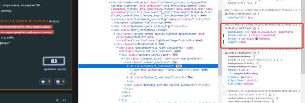

У вас сейчас так:
А нужно так:
Код:
.ipsReact_reactCount {
    background: rgba(61,61,61,0.2) !important;
    border-radius: 12.5px !important;
    border: 1px solid #6b8092 !important;
    height: 25px;
Если всё таки фон нужен прозрачный, то:
background: transparent !important;
Lesovsky, спасибо большое за помощь!
Всё работает ).
