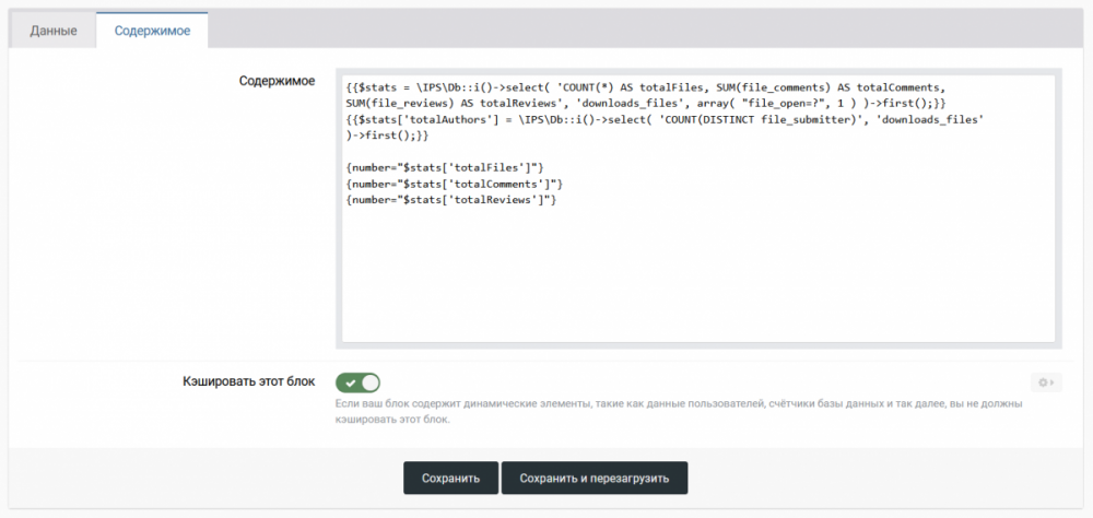

Попробовал два способа, первый - вставка вашего кода напрямую в шаблон в самый верх, и добавление кода для статистики на страницу. В этом случае вывод статистики работает нормально.
И попробовал с помощью Pages через админку создать кастомный блок, добавил туда ваш код, после добавил этот блок на страницу с помощью Manage Blocks, и в шаблон страницы вставил код отображения статистики, очистил кеш. В этом случае счетчик снова показывает 0.
Предпочтительнее конечно второй вариант, использование с кешем, так как не хочется лишнюю нагрузку генерировать попросту.
1 час назад, DevilDriver сказал:
Вот с такими параметрами должен быть блок:
Скрытый текст
Результат работы у нас (не форматированный цифры внизу, сейчас блок отключил):
Скрытый текст
Кеширование блоков включено, после очистки также работает.
Ага, сейчас сам блок заработал, показывает информацию. Но в нужном мне месте снова показывает 0.
