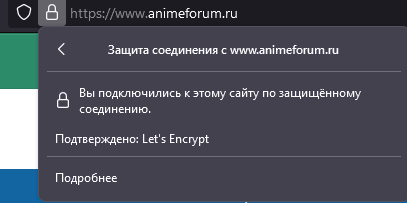

Я уже дал ответ - у Вас Let`s Encrypt Бесплатный  - https://letsencrypt.org/ru/docs/certificate-compatibility/
Известные несовместимые платформы
  • Blackberry < v10.3.3
  • Android < v2.3.6
  • Nintendo 3DS
  • Windows XP до SP3
    • не умеет работать с подписанными SHA-2 сертификатами
  • Java 7 < 7u111
  • Java 8 < 8u101
  • Windows Live Mail (почтовый клиент от 2012, не веб-почта)
    • не умеет работать с сертификатами без CRL
  • Игровая консоль PS3
  • Игровая консоль PS4 с версией прошивки < 5.00

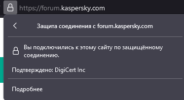

На форуме касперского платный SSL - https://www.digicert.com/
Теперь получается зайти на форум. Сменили тип сертификата с ECDSA на RSA. Windows XP только с RSA заработал.
