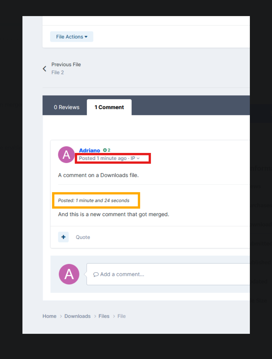

Я пробежался по компоненту, давайте определимся, про какое место со временем идёт речь?
Когда минуты еще нет, то он пишет «Менее минуты», а хотелось бы, что бы он считал секунды. Когда проходит минута, то секунды считаются нормально.
Условно: Пост: 57 секунд спустя - так вот хотелось бы
А так, где желтым - это работа приложения
