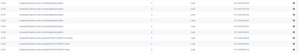

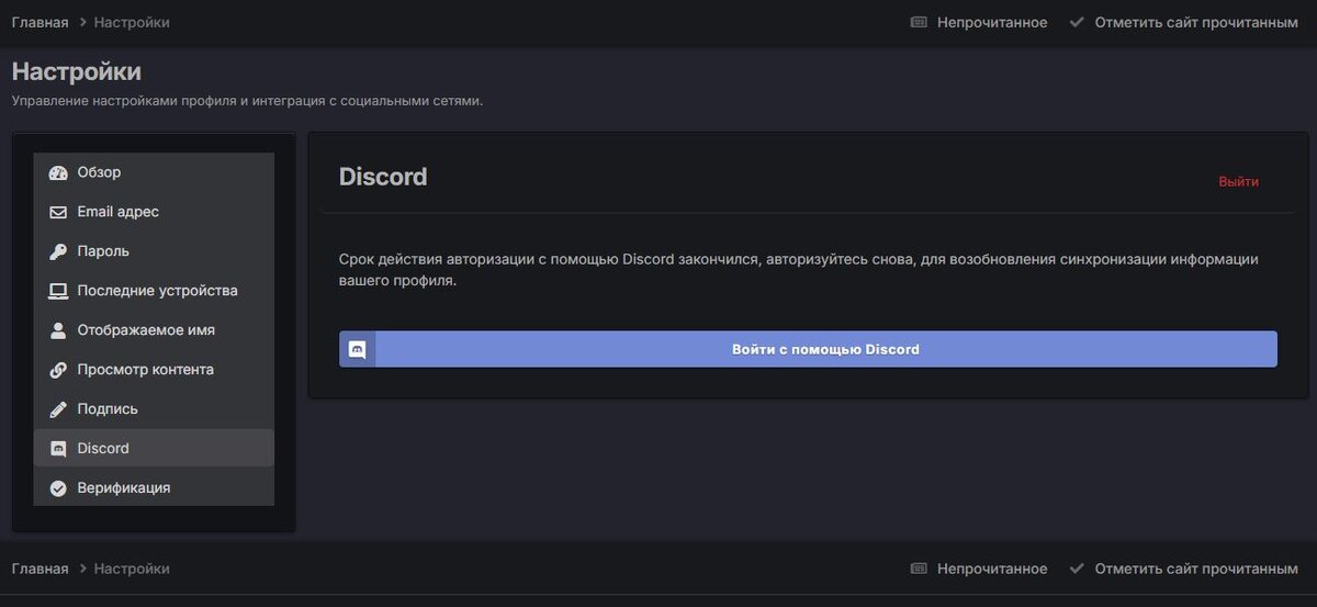

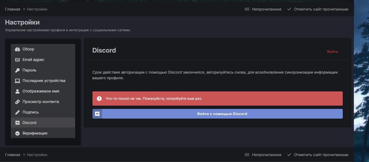

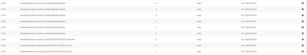

Третий день не работает бот из данного приложения.
Brilliant Discord Integration
Не могу определить на чьей стороне проблема, так как на стороне хостинга блокировки нет, проверили.

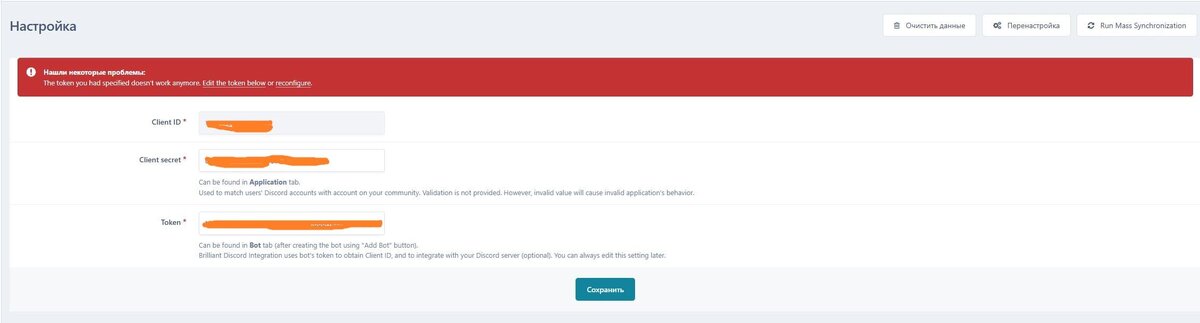

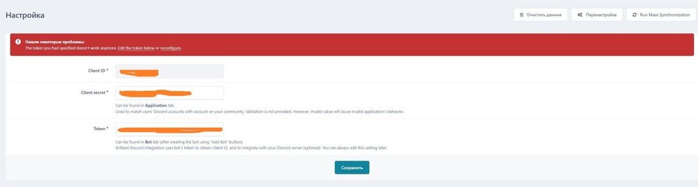

Если в первый раз сменил токен, и заработало (неделю назад), то сейчас не помогло.
В АЦ предлагается сделать рестарт, но опять же ошибка.
Может кто столкнулся с подобным.

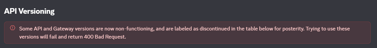

Приветствую, в документации Discord - https://discord.mintlify.app/developers/docs/reference сказано:
Т.е. если в приложении используется устаревшее API, то возможно будет выдавать ошибку отличную от 200.
Можете по логам php посмотреть код ответа он там должен быть и тогда сразу будет понятно, 400 ошибка или даже 404, или что часто бывает ошибка 401.
Вопрос в том, что приложение работало два года, и отвалилось ...
Я не пытаюсь поставить с нуля.
Важно понять, проблема в приложении или дискорде ...
21 минуту назад, t_reks сказал:
Я вам объяснил почему это может быть, вот перевод со скриншота:
Цитата
Некоторые версии API и шлюзов в настоящее время не работают и отмечены в таблице ниже как упразднённые для будущих поколений. Попытка использовать эти версии завершится ошибкой 400 Bad Request.
Поэтому вы можете наблюдать Unexpected response code...

Если устарело API в приложении, его надо сменить?
Мои попытки его заменить не к чему не привели.
Ошибка прежняя.

Выяснили.
Проблема не в компоненте, а что происходит блокировка дискорда у хостинг-провайдеров.
Дискорд заблокирован на территории РФ. Мы не можем гарантировать доступность его серверов с наших серверов, размещенных в России.
Т.е. сервер на котором расположен форум, пытается подключиться к серверам Discord, но происходит Connection timed out after 10002 milliseconds.
