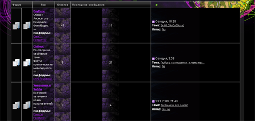

Возникает проблема, после установки любых модов требующих инсталлер дизайн форума трещит по швам, с чем это может быть связано?? и подскажите, где выправить ?
Интересует именно нормальное отображение форума, проблемы в отображении таблиц.
Причем моды работают, определяются настройки и все никаких проблем с бд, но вот с дизайном...
Вот скриншот, может кто сталкивался с данной проблемой?? подскажите хоть где искать ошибку??
не могу сообразить..
colspan где-то неверный в колонках.
Если шаблон коммерческий, спросите там, где его приобрели.
Спасибо за ответ!к сожалению шаблон иностранного производства поэтому не хочется лезть со своим ломанным английским в поддержку.
а поподробнее можно узнать какие файлы отвечают за отображение форумов и подфорумов?
т.е у меня по сути проблема только в том, что неправильно отображаются таблицы самих форумов, внутреннее расположение. я не знаю на скриншоте видно или нет...?
все остальное работает исправно и отображение тем и и самих сообщений.
группа skin_boards:
cat_header_expanded
forumRow
forum_redirect_row
subheader
end_this_cat
Но конкретно надо спрашивать у авторов, так как я не в состоянии оценить степень изменений.
И никто не оценит, кроме автора.
