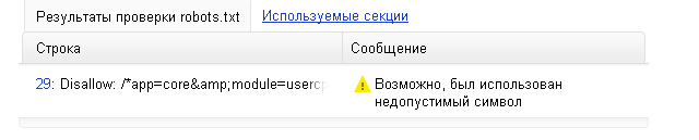

По данному вопросу уже когда то писал в тех помощь ..
ответ...
Здравствуйте!
Спасибо, что обратили наше внимание на данную ошибку.
Указанная директива учитывается нашим роботом.

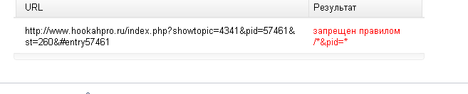

а если убрать Disallow: /*&pid=
все нормально, может так и поступить??
Согласна с siv1987
URL с /*&pid= ссылаются на отдельные посты и все они ведут на страницу темы. Если там 15 постов, будет 15 дублей страницы темы.
В итоге в индексе образуется множество дублей.
Вес контента "распылится", в целом позиции упадут.

1. В панели вебмастера в списке исключенных в связи с запретом в робтсе. Уже один дубль показали. Он правильно исключен.
2. Это уже исправлено запретом индексации отдельных постов в роботсе.
