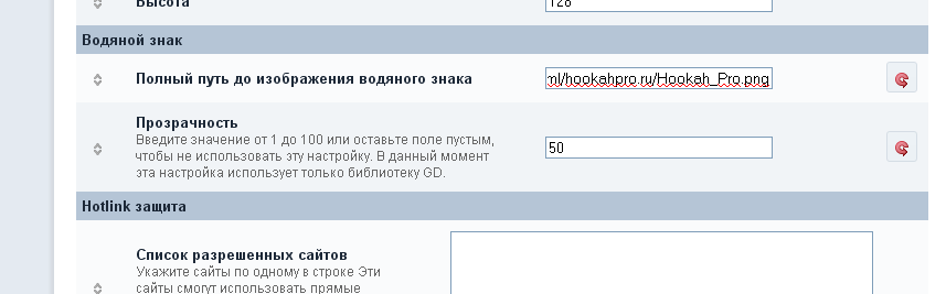

Помогите пожалуйста версия 3.1.4
Вы про "водяной знак"? Где-то в настройках галереи надо указать картинку.
может кто-то подскажет где???
А в просто загружаемые изображения???
В галереи.
IP.Gallery Settings
Image Settings: Watermarking
Стандартно никак. Есть платный хук (DP31) Watermark for Forum Attachments - $10.00

На счет загрузки файлов, просто обычной системой, он не ставит водный знак...
Да и на счет водного знака в галерее, так и непонятно как это работает, все выстовил, но почему то он не ставится...
Где может еще что-то нужно изменить в настройках...
Да. Ошибся. Перед отъездом собирал хуки для работы с графикой форума, что бы посмотреть в дороге. Здесь не правильно понял перевод. Даже удивился. Обычно если есть платный хук, то его функционал очень редко дублируют в бесплатных хуках.
Значит только платный мод. 10 не такая большая сумма.
Работает. Видел на десятках форумах.
Я не когда не ставлю водяные знаки на чужих изображение, но проблема скорее всего с правильным путем.
Купил этот хук, работает хорошо.
@Семёныч, если действительно очень нужно, то $10 не так уж дорого.
UPD. Можно ставить как просто текст с использованием тегов, так и картинку.
Изменено пользователем andys
Вот моя поделка, недоделка.
Если classImageGd.php не заменять, то вставка будет возможна в нижний правый угол, а настройки места вставки в АЦ работать не будет.add_wmark_IPB314.rar
