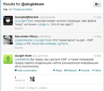

Вечером пользователи стали жаловаться, что форум предлагает им сохранить файл что-то типа x.ulogix.ru/
В чем может быть проблема??
Как бороться, пишу сюда, т.к. эту тему выдает поиск...

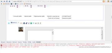

Собственно, вот так это сейчас в браузере Iron. Может какие-то настройки браузера слишком строгие в плане конфиденциальности? В хроме тоже повторяется под той же учетной записью в гугл.

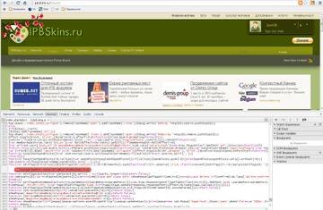

А вот, что вижу на этом сайте (часть оформления отсутствует на кнопках меню).

По данной ссылке, если прочитать внимательно, есть ответ представителя данного сервиса.

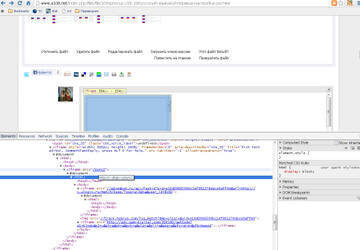

На мой взгляд, проблема имеет общие корни. Вот на этом скрине видно, что она связана с тем же доменом ulogix.ru.
http://s5.uploads.ru/MUo61.jpg
Возможно, суть в том, что они произвели какие-то изменения в своем коде, которые разные браузеры не переваривают по-разному. Я uLogin о такой услуге не просил. И мне неприятно, что они вносят правки, но не отвечают на письма. Они, действительно, никогда не отвечают на письма. А монетизацию они таки ввели, или я чего-то не понимаю:
