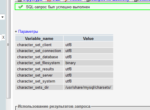

dengol 9 03/22/12 12:51 @otoman, зайдите в phpmyadmin, потом в вашу базу и выполните запрос show variables like '%char%'; Должены получить вот такой результат Можно еще и такой чтобы наверняка show variables like '%coll%'; Поделиться сообщением Ссылка на сообщение
otoman 0 03/22/12 13:25 @otoman, зайдите в phpmyadmin, потом в вашу базу и выполните запрос show variables like '%char%'; Должены получить вот такой результат Можно еще и такой чтобы наверняка show variables like '%coll%';таки нет, так а это вроде как настройка самого мускуля тоесть его конфигову меня только character_set_system | utf8 блина а как поменять по ssh Поделиться сообщением Ссылка на сообщение
otoman 0 03/22/12 16:21 блин остался только server в utf8 перенести никто не подскажет??? Поделиться сообщением Ссылка на сообщение
Ph-A 395 03/22/12 17:07 а как поменять по ssh Board URL: localhost - какой ssh на localhost? блин остался только server в utf8 перенести никто не подскажетПоменять настройки в my.cnf Это все конечно интересно, но таблицы форума в какой кодировке? Поделиться сообщением Ссылка на сообщение

siv1987 2625 03/23/12 17:30 а если делаю дамп старой базы прохожу опять все заново но приходится играться с мускулем постоянно, то все переводить в утф то обратно в латин1.Зачем два раза играться? У вас должны быть два бэкапа, первый - оригинал базы, второй - конвертированный в utf-8. Рано вы что-то начали делать обновления, вам бы форум да faq почитать. Кодировку mysql сервера необязательно каждый раз менять при смене базы, можно установить cp1251 или utf8 по умолчанию. У меня например +--------------------------+-----------------------------------+ | Variable_name | Value | +--------------------------+-----------------------------------+ | character_set_client | cp1251 | | character_set_connection | cp1251 | | character_set_database | cp1251 | | character_set_filesystem | binary | | character_set_results | cp1251 | | character_set_server | cp1251 | | character_set_system | utf8 | | character_sets_dir | \usr\local\mysql5\share\charsets\ | +--------------------------+-----------------------------------+ и прекрасно все работает Поделиться сообщением Ссылка на сообщение
