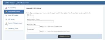

Столкнулся с ситуацией, когда для переноса клиентов в Маркетплейс с одной покупки на другую, нужно выполнить добавление клиента в форме:
Как видно из скрина, нужно знать email адрес клиента, чтобы добавить его к продаваемому файлу.
