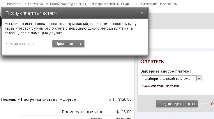

3. Как можно проводить оплату товаров по предзаказу? (многие из моих товаров идут из-за рубежа и нужно разбить процедуру оплаты на этапы и/или во времени)

Если вы выберите, как вариант, ручной платеж, то можете выставлять счета и принимать оплаты, минуя автоматические шлюзы магазина. А потом, независимо от этого, привязывать покупателя к товару. Или, если нужен автоматический вариант, можно выставлять несколько счетов. Также пользователь при оплате имеет возможность разбивать платеж. Насколько это можно растягивать по времени, не пробовал. Но теоретически, должно быть настраиваемо.

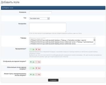

2. Статусы товарам задавать по умолчанию нельзя. Но можно создать пользовательское поле и указывать в нем статус или что душе угодно:

Вот тут посмотрите. Когда кликаете любой товар, видите его описание. Вот на этой странице и будет отображаться созданное вами дополнительное поле с информацией о состоянии товара: "По пути на склад", "В магазине" и так далее. Количество товара, если оно активировано, отображается по умолчанию дефолтными функциями IP.Nexus. Нажав "Добавить в корзину", вы увидите опции покупки.
