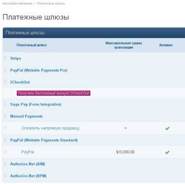

Должны стоять галки в столбике Активно. Также убедитесь, что ваша лицензия на Нексус зарегистрирвоана на этот домен. Вполне возможно, что производитель проверяет это удаленно. Сказать точно нельзя - продукт закодирован.

Подключил шлюз PayPal standard и создал подпись API в системе PayPal и внес данные в Нексус. Но при оформлении покупки, выдает ошибку. В АЦ в разделе "Платежный шлюзы" после списков шлюзов пишет ошибку: "Следующие шлюзы включены, но не поддерживают используемую вами валюту и не будут доступны:
PayPal (Website Payments Standard)"
Пробовал менять валюту в системе PayPal с рублей на доллары и обратно, отключал/подключал шлюз в Нексусе, но бесполезно.
На странице настроек магазина пробовал менять код валюты с "Руб." на "RUB" но тоже безуспешно...
Не подскажите, в чем может буть проблема и как ее решить?
Спасибо большое!
