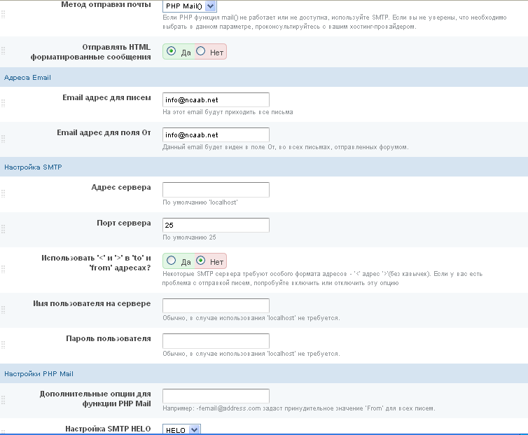

Настройки:
Помогите решить проблему
Если используете PHP Mail() - http://ipbskins.ru/forum/topic7110.html#entry46536
Если SMTP - нужно взять настройки вашего smtp сервера у хостера и указать в настройках метода SMTP.
Добавил строчку "-t -u -f info@ncaab.net" в дополнительных настройках
не помогло
