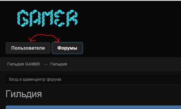

Нужно поменять вкладки местами
Ребят как поменять кнопки местами, была еще одна но от нее избавился

Из-за той строки у вас была такая картина:
Edited by Viktar83
